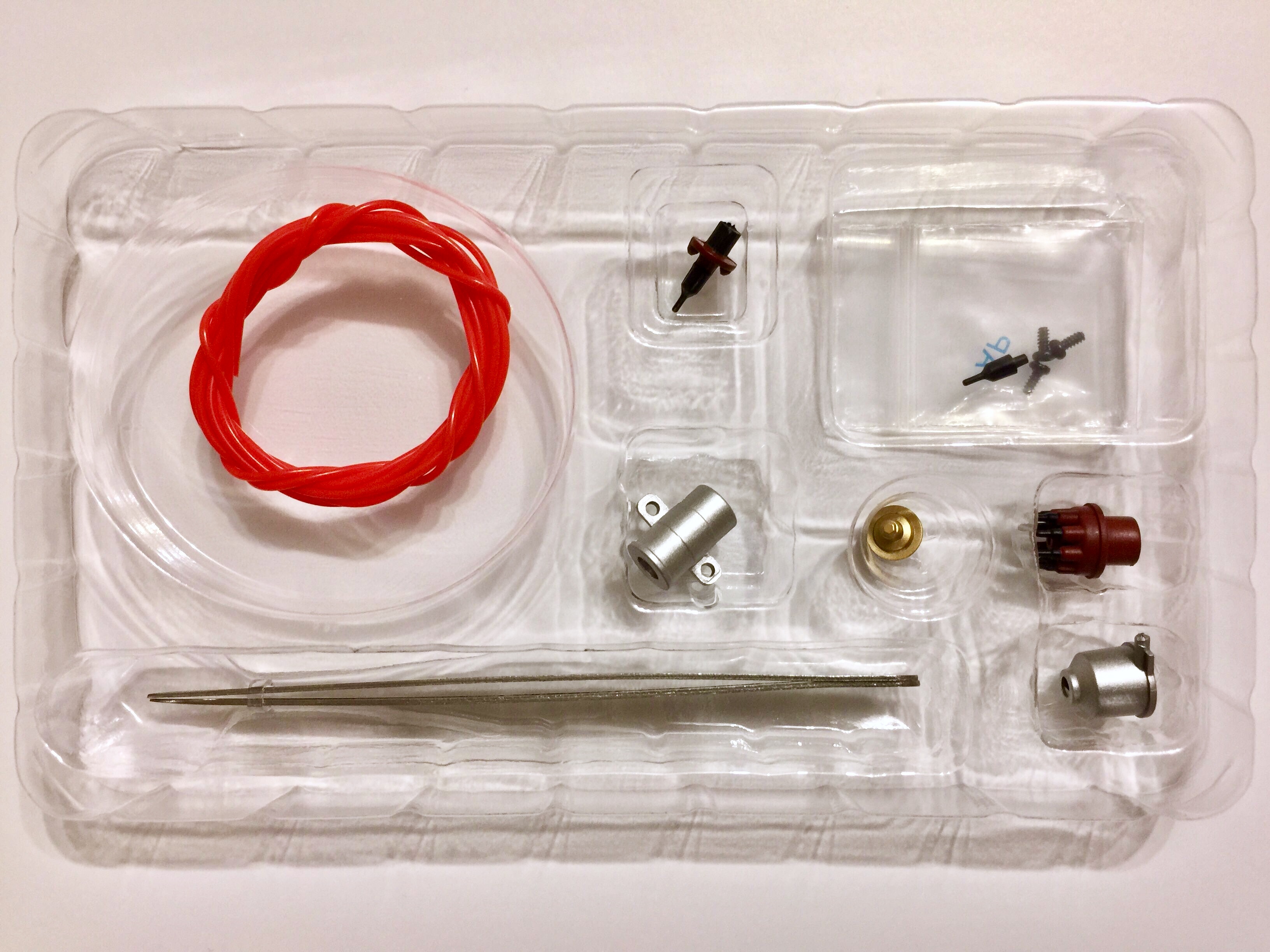

Zdravím ,tak dneska jsem se stým popral ,u čísla 17 doporučuji všechny kablíky udělat o 3mm delší ,půjdou lépe osadit. Tak zas za

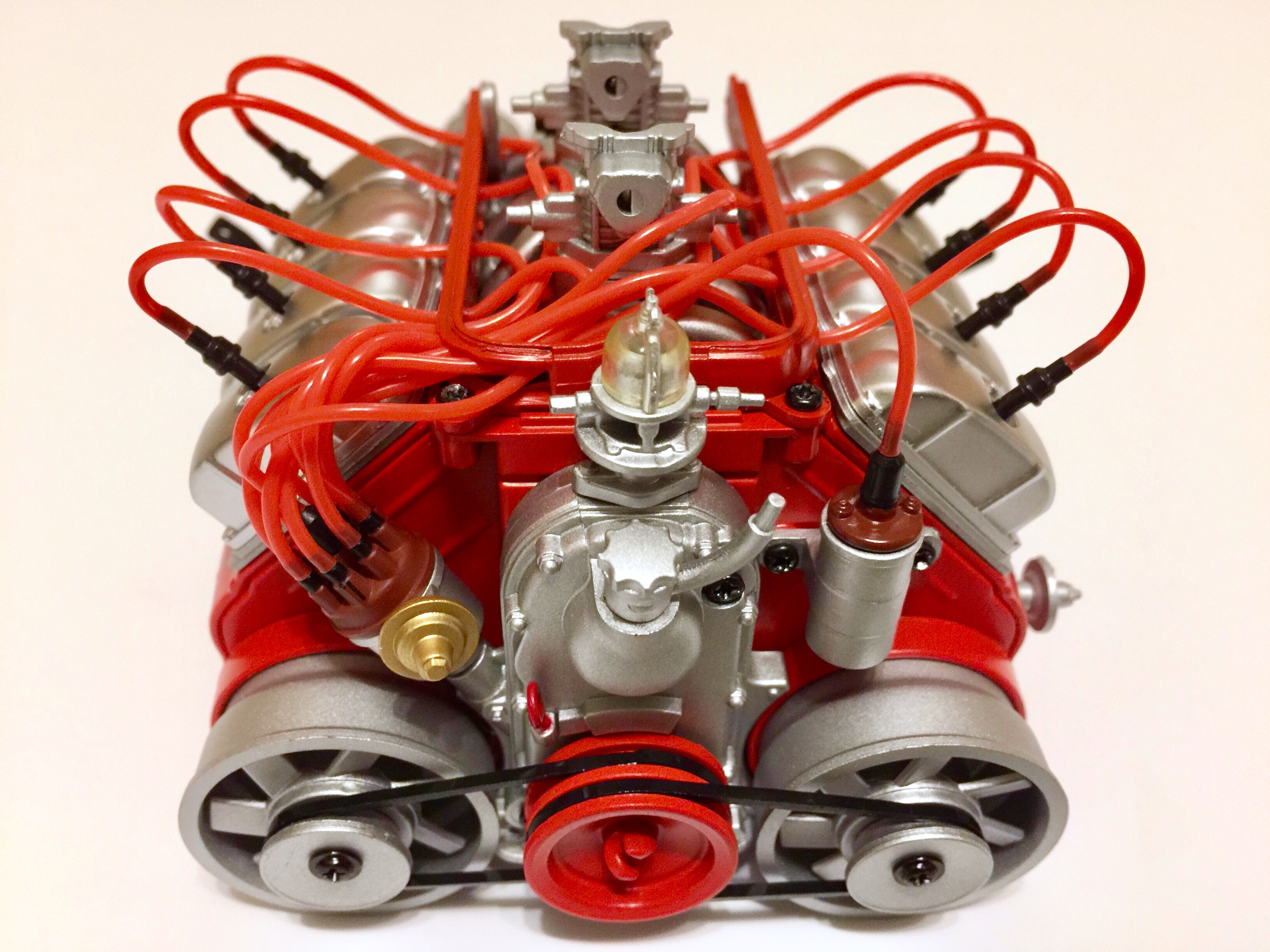

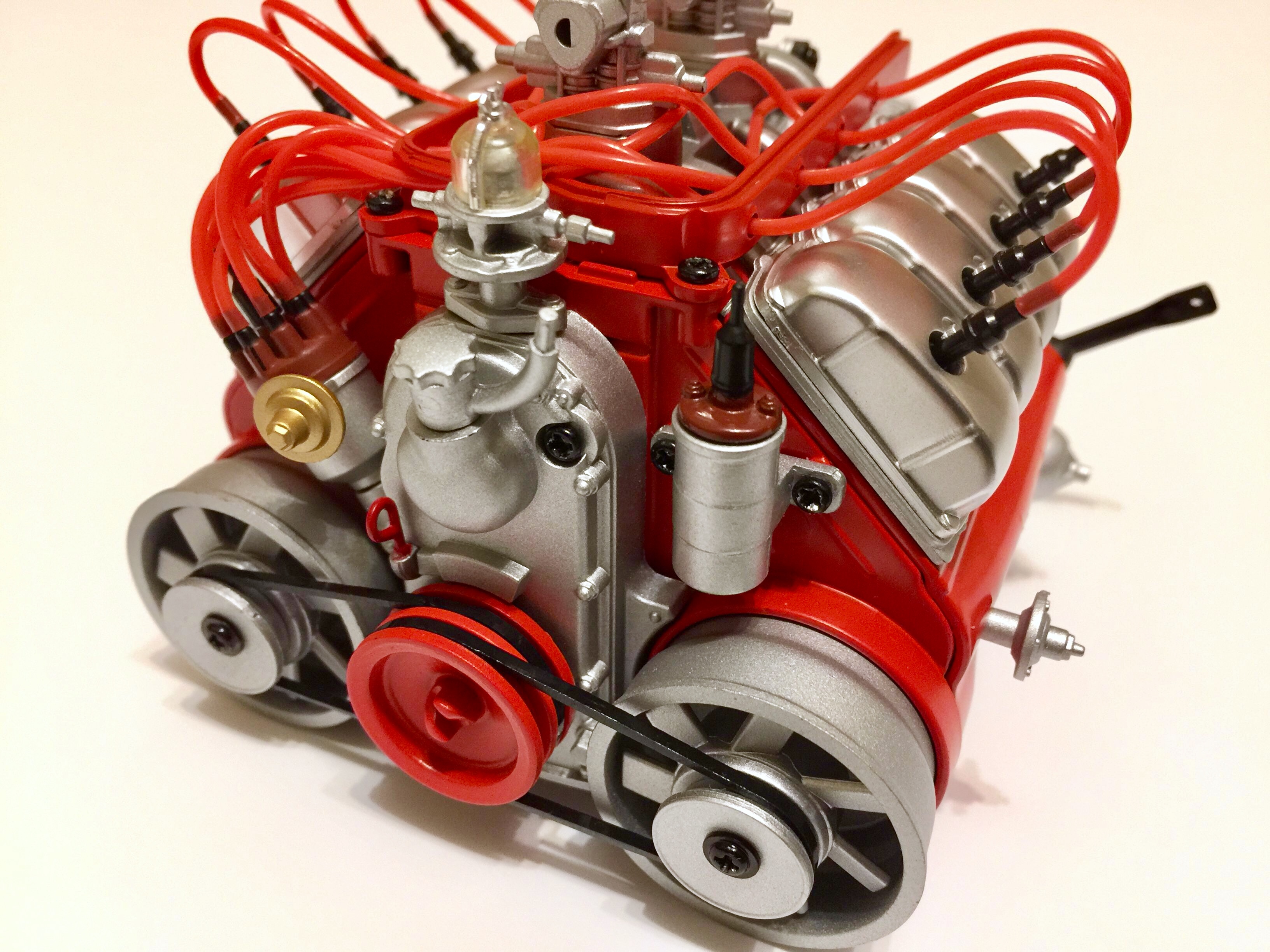

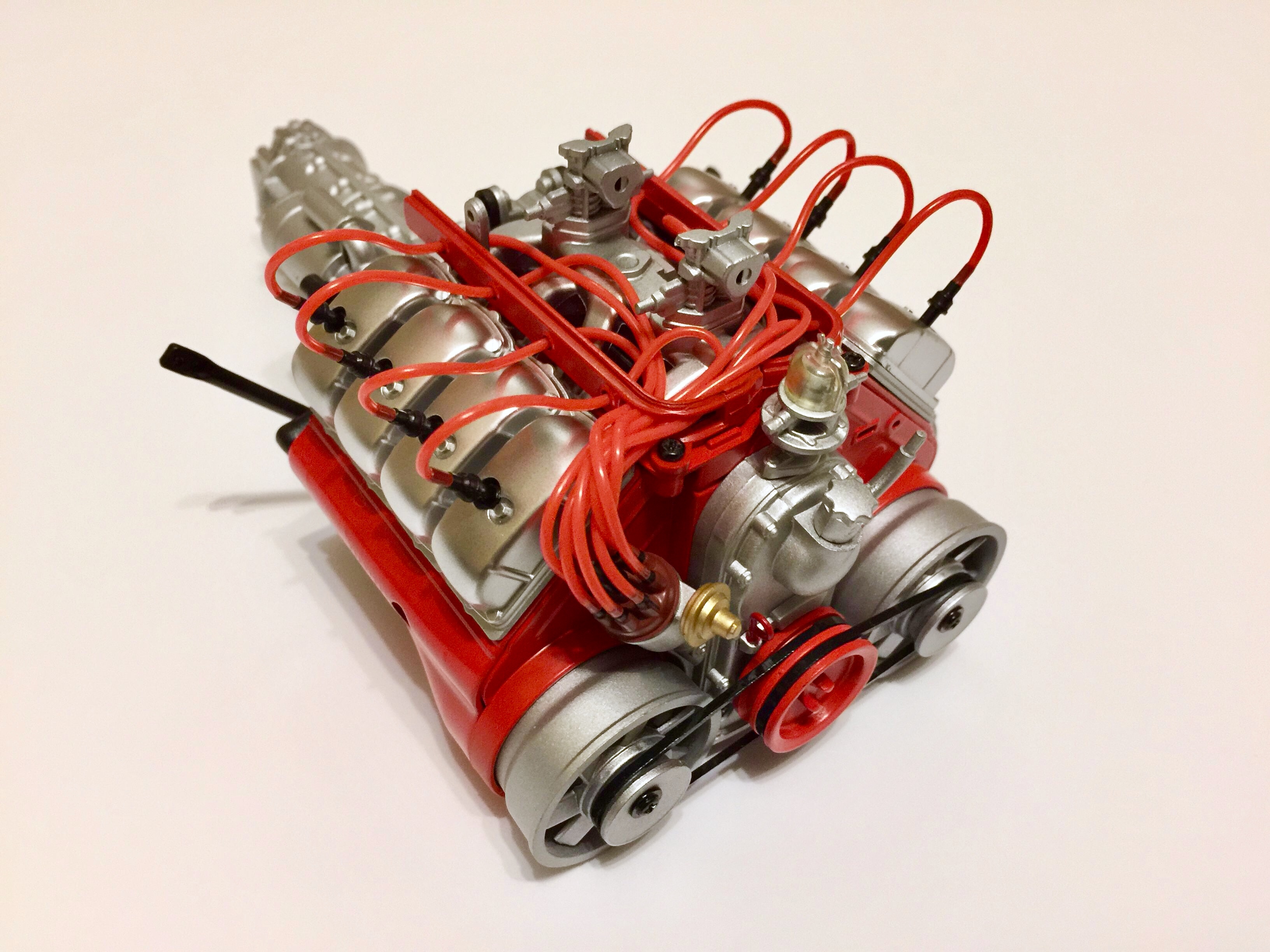

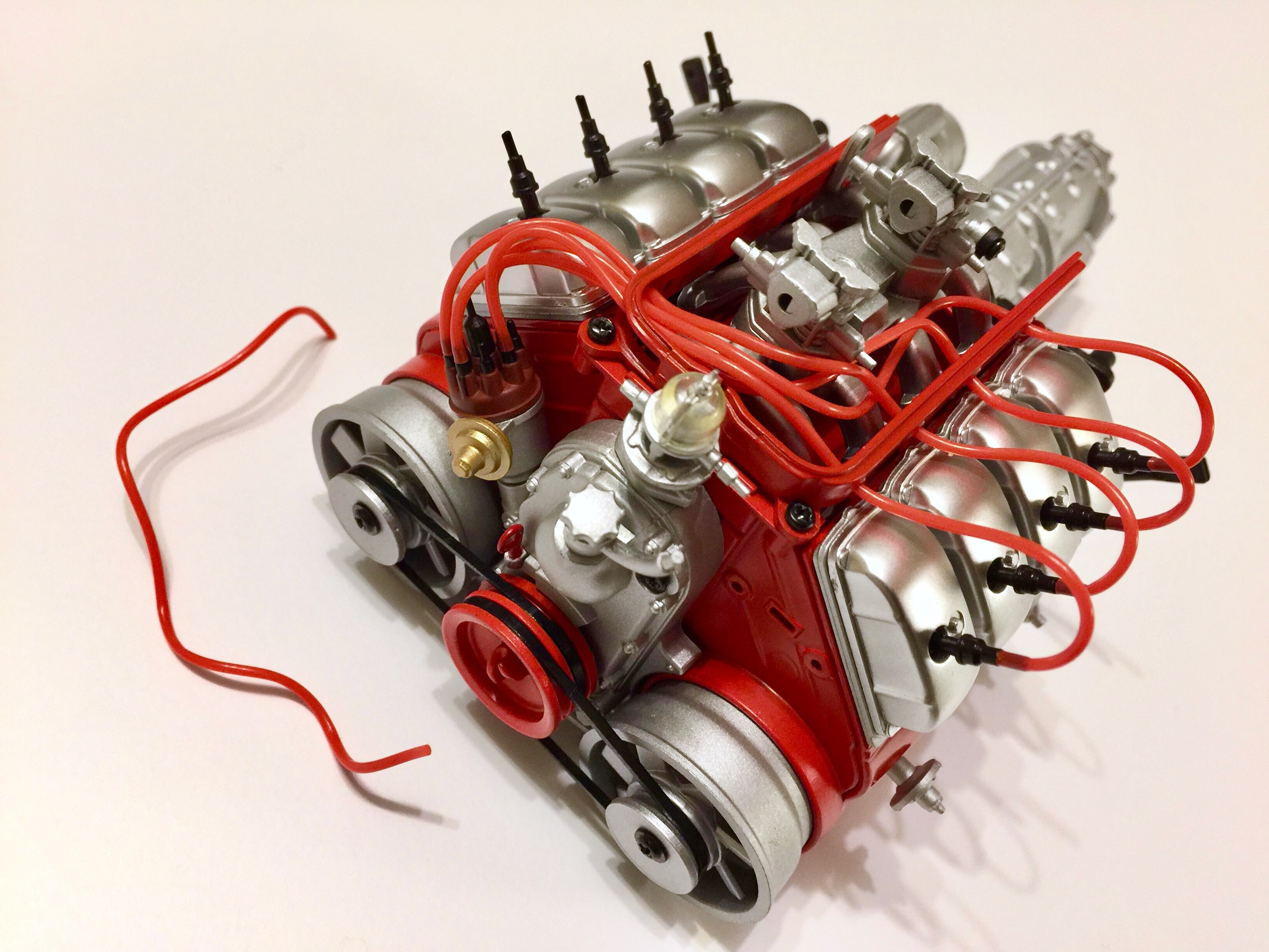

Už mám hotovo, šlo to celkem fajn, před hoďkou jsem číslo 17 dorazil. :) Zítra budou fotky. Říznul jsem je všechny tak o 2mm delší a bylo to v pohodě.
Jen ten osmý, co vede k úplně zadní levé svíčce, jsem musel udělat delší skoro o centimetr, aby se přirozeně poohýbal a nelámal se. I na obrázku v návodu ho mají trošičku přelomený. :)

Číslo 17 :
Re: TATRA 603
Zdravím ,tak to byla divočina co ? Ale krásna ,u karburátoru jsem všechny čepy oškrábl skalpele aby šly lehce nasunout a všechny spoje fixoval gelovým vteřinovým lepidlem pozor u palivového potrubí, čepy jsou docela na fest a jsou křehký. Jinak supr prácička.
Re: TATRA 603
Krásná práce to byla. :D

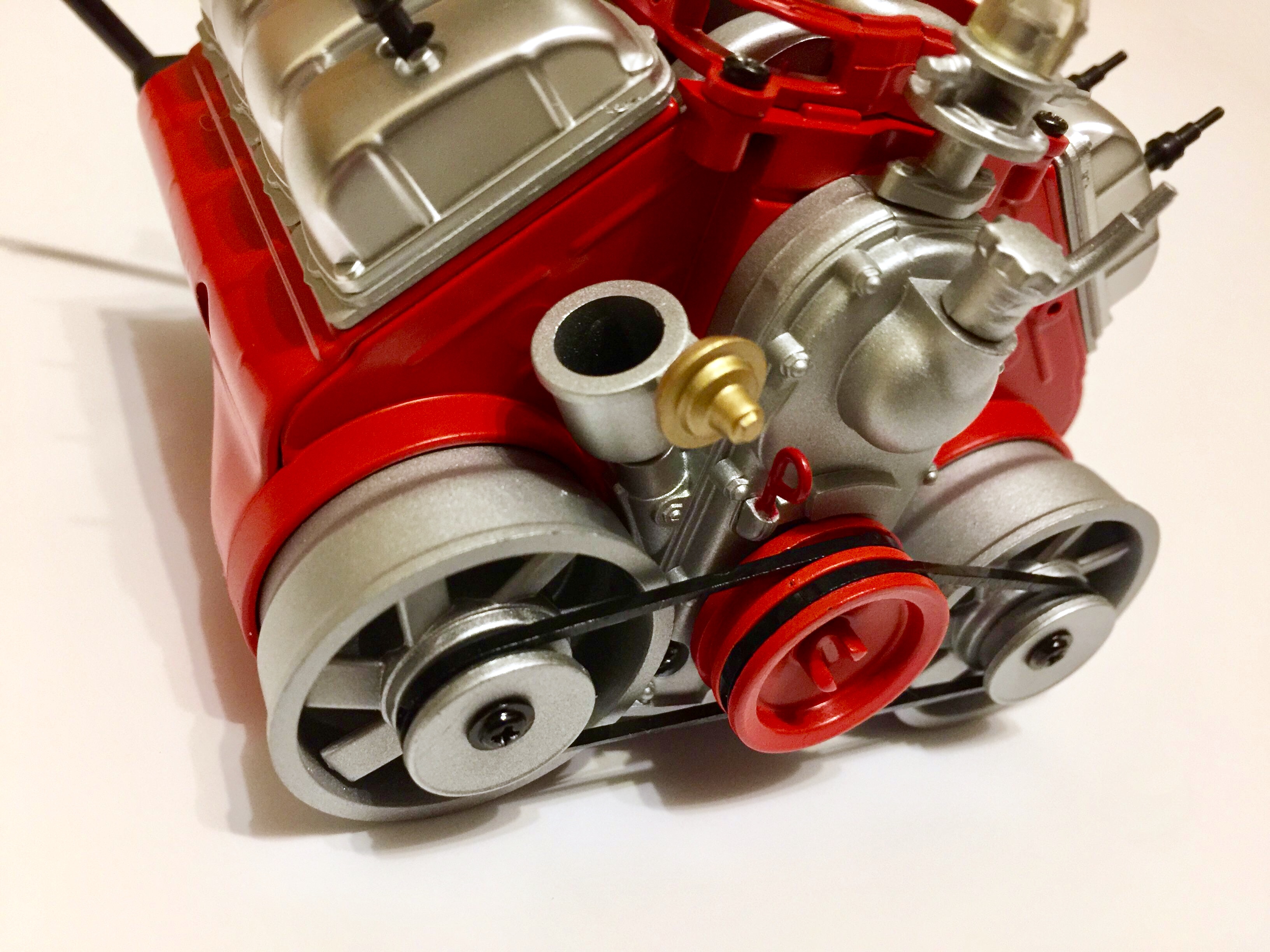

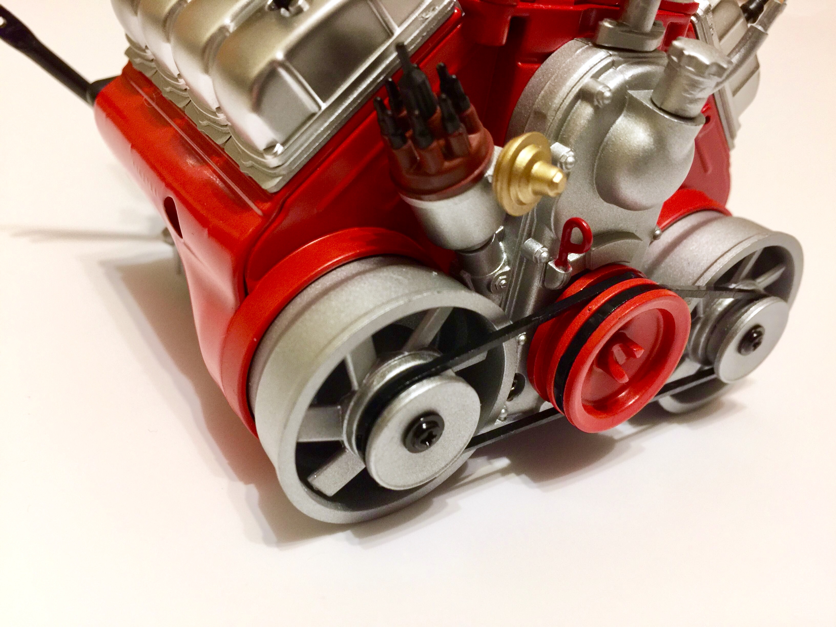

Šlo to bezvadně, akorát by měli v návodu změnit pořadí montáže kabelů na rozdělovač a začít těmi nejméně přístupnými. No, mají to přesně naopak, ten nejméně přístupný až nakonec, kdy je k němu obtížné se dostat přes ty už nasazené kabely.
A lepidlem už jsem si pomáhal i u některých minulých čísel, protože některé spoje "jen tak nasadit" se mi zdají takové nepevné.
Tady jsem trošičku sekunďáčkem máznul ten spoj rozdělovače na kryt pohonu rozvodů.
